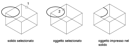

Il comando IMPRIMI consente di aggiungere una nuova sfaccettatura a un solido 3D eseguendo l'impronta di un oggetto complanare sovrapposto a una faccia. La creazione di un'impronta mette a disposizione spigoli aggiuntivi che possono essere utilizzati per cambiare la forma dell'oggetto 3D.
Ad esempio, se un cerchio si sovrappone alla faccia di un parallelepipedo, è possibile eseguirne l'impronta nel solido.
Durante l'esecuzione dell'impronta, gli oggetti originali possono essere eliminati o conservati.
Gli oggetti di cui è possibile eseguire l'impronta sui solidi 3D includono archi, cerchi, linee, polilinee 2D e 3D, ellissi, spline, regioni, corpi e altri solidi 3D.
