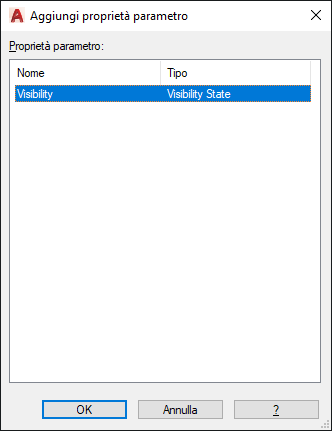

Aggiunge proprietà parametro a una tabella di controllo dinamico.
TABCONTRDINAMBLOC (comando):
Vengono visualizzate le opzioni seguenti.
Visualizza un elenco di parametri non ancora aggiunti alla tabella di controllo dinamico. Selezionare un parametro e fare clic su OK per aggiungerlo alla tabella di controllo dinamico.
Specifica il tipo di proprietà da aggiungere alla tabella di controllo dinamico.
Visualizza le proprietà personalizzate disponibili nei parametri già aggiunti alla definizione di blocco.
Visualizza i parametri di proprietà di controllo dinamico disponibili che possono essere aggiunti alla tabella di controllo dinamico.
