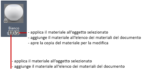

Non è possibile modificare i materiali nella libreria di materiali di Autodesk, ma è possibile utilizzarli come base per nuovi materiali. L'Editor dei materiali fornisce impostazioni delle proprietà quali brillantezza, trasparenza, evidenziazioni e composizione. Le impostazioni delle proprietà disponibili cambiano a seconda del tipo di materiale che si sta aggiornando.

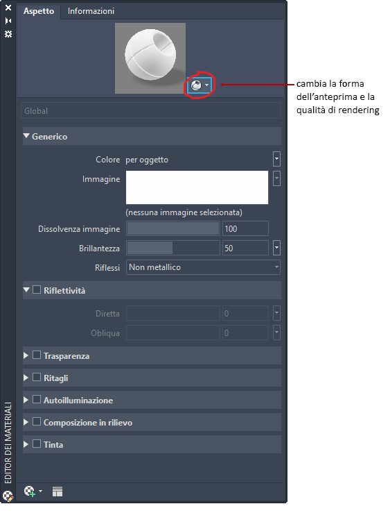

Per modificare le impostazioni delle proprietà di un materiale, fare doppio clic su un campione di materiale oppure fare clic con il pulsante destro su un campione di materiale e fare clic su Modifica.
Modificare un materiale esistente (fornito nella libreria dei materiali di Autodesk) o iniziare con un materiale generico. Le modifiche apportate vengono visualizzate nell'anteprima del campione di materiale. È possibile modificare la forma dell'immagine che viene visualizzata nell'anteprima.
Il materiale generico di default presenta le seguenti proprietà.
