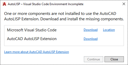

Se LISPSYS è impostata su un valore diverso da zero, AutoCAD consente di verificare se Visual Studio Code e AutoCAD AutoLISP Extension sono stati installati. Se Visual Studio Code non è stato installato, viene visualizzata la seguente finestra di messaggio.
Fare clic su Download per scaricare e installare Visual Studio Code e AutoCAD AutoLISP Extension.
Se Visual Studio Code è stato installato ma non AutoCAD AutoLISP Extension, AutoCAD consente di scaricare e installare AutoCAD AutoLISP Extension prima di avviare Visual Studio Code.

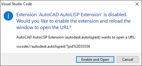

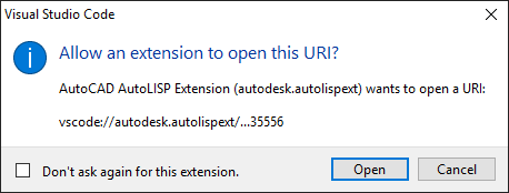

Dopo l'installazione di Visual Studio Code e di AutoCAD AutoLISP Extension, Visual Studio Code all'avvio potrebbe richiedere l'autorizzazione per consentire ad AutoCAD AutoLISP Extension l'apertura di un URI in cui viene visualizzata una finestra di messaggio. Di seguito sono riportati i messaggi più comuni che potrebbero essere visualizzati:
