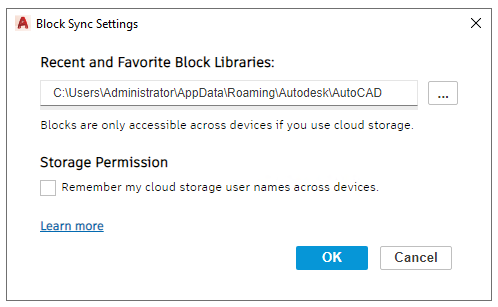

Definisce le impostazioni di sincronizzazione dei blocchi recenti e preferiti.
TAVOLOZZABLOCCHI (comando): Impostazioni sincronizzazione blocchi
Il pulsante Impostazioni di sincronizzazione dei blocchi nella parte inferiore della tavolozza Blocchi è dinamico e indica se i blocchi recenti e preferiti vengono sincronizzati in un'archiviazione cloud.
Vengono visualizzate le opzioni seguenti:
Controlla l'autorizzazione per memorizzare il nome utente di archiviazione cloud tra i dispositivi. La selezione di questa opzione offre un'esperienza più personalizzata quando si accede ai blocchi recenti e preferiti nei dispositivi.
