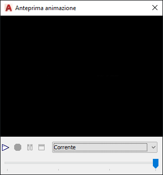

Visualizza un'anteprima dell'animazione impostata nella finestra di dialogo Animazione del percorso movimento o quando si passeggia o si vola attraverso un'animazione e la si registra dalla barra multifunzione.
Riproduce l'anteprima dell'animazione. Il pulsante Riproduci è disabilitato quando è già in corso la riproduzione di un'animazione.
Registra l'animazione, a partire dal fotogramma corrente visualizzato nell'area Anteprima. Tutti i fotogrammi successivi a quello corrente verranno sovrascritti. Viene visualizzato un avvertimento che consente di confermare l'intenzione di sovrascrivere i fotogrammi esistenti. Il pulsante Registra è disabilitato quando è in corso la riproduzione di un'animazione.
Interrompe l'animazione, a partire dal fotogramma corrente visualizzato nell'area Anteprima. Dopo aver interrotto un'animazione, il pulsante Pausa viene disabilitato.
Apre la finestra di dialogo Salva con nome. È possibile salvare un'animazione in un formato file AVI, MOV, MPG o WMV per riprodurla successivamente. Dopo aver salvato l'animazione, viene rivisualizzato il disegno. Il pulsante Salva è disabilitato quando è in corso la riproduzione di un'animazione.
Specifica lo stile di visualizzazione visualizzato nell'area Anteprima. Tale stile viene inizialmente impostato su Corrente, ovvero lo stile di visualizzazione definito nella finestra attiva. Selezionare da un elenco di stili di visualizzazione preassegnati e definiti dall'utente.
Esegue uno spostamento da un fotogramma all'altro nell'anteprima dell'animazione. È possibile spostare il dispositivo di scorrimento su un fotogramma specifico dell'animazione. In una descrizione viene visualizzato il fotogramma corrente e il numero totale di fotogrammi dell'animazione.
