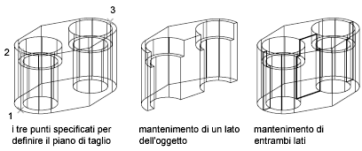

Utilizzare il comando TRANCIA per tranciare un solido o una superficie 3D. È necessario specificare un piano di taglio o selezionare una superficie.
È possibile mantenere una o entrambe le metà dell'oggetto tranciato.
