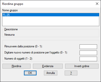

GRUPPOCLASSICO (comando) Trova: Riordina
Vengono visualizzate le opzioni seguenti:
Visualizza i nomi di tutti i gruppi.
Visualizza la descrizione del gruppo selezionato.
Specifica la posizione corrente dell'oggetto che si desidera riordinare.
Specifica la nuova posizione dell'oggetto.
Specifica il numero dell'oggetto o l'intervallo di numeri da riordinare.
Cambia l'ordine numerico degli oggetti secondo quanto specificato.
Visualizza uno per uno i membri del gruppo selezionato nell'area di disegno nell'ordine di gruppo corrente.
Inverte l'ordine di tutti i membri di un gruppo.
