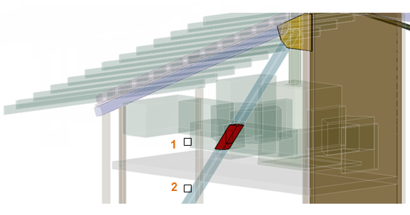

Il comando INTERFERENZA consente di verificare la presenza di un'eventuale interferenza all'interno di un gruppo di oggetti superficie o solido 3D. Il controllo delle interferenze crea oggetti solidi o superfici provvisori ed evidenzia le intersezioni dei modelli. È possibile confrontare due gruppi di oggetti oppure controllare tutte le superfici o tutti i solidi 3D in un file di disegno. Nell'esempio riportato di seguito, selezionare il canale aria (1) nel primo gruppo di oggetti, quindi il controvento (2) nel secondo gruppo di oggetti per mostrare l'interferenza.
Durante l'operazione di controllo, è possibile utilizzare la finestra di dialogo Controllo interferenze per passare da un oggetto di interferenza all'altro ed eseguirne lo zoom. È inoltre possibile specificare se eliminare gli oggetti provvisori creati durante il controllo delle interferenze.
