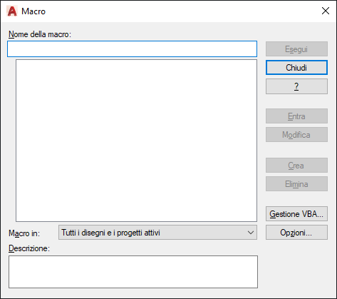

Consente di eseguire, modificare o eliminare una macro VBA.
VBAESEGUI (comando) Trova
Consente inoltre di creare nuove macro, impostare le opzioni VBA e visualizzare la finestra di dialogo Gestione VBA.
Vengono visualizzate le opzioni seguenti:
Specifica il nome della macro che si desidera eseguire, modificare, eliminare o creare.
Elenca tutte le macro presenti nel disegno o nel progetto selezionato nella casella Macro in.
Specifica il progetto o il disegno nel quale sono contenute le macro presenti nell'elenco. Se il progetto o il disegno non è elencato, fare clic su Gestione VBA per caricarlo.
Descrive la macro selezionata.
Esegue la macro selezionata.
Visualizza l'Editor di Visual Basic e avvia l'esecuzione della macro. Questa viene sospesa in corrispondenza della prima riga di codice eseguibile.
Visualizza l'Editor di Visual Basic e la macro selezionata.
Crea una macro con il nome specificato nel campo Nome della macro e visualizza l'Editor di Visual Basic con la procedura da completare per la nuova macro.
Se per la nuova macro non è stato specificato alcun file di progetto o disegno, viene visualizzata la finestra di dialogo Seleziona progetto.
Se si sceglie Sì, il codice nella macro esistente viene eliminato e viene creata una nuova macro vuota con il nome specificato.
Elimina la macro selezionata.
Visualizza Gestione VBA.
Visualizza la finestra di dialogo Opzioni VBA.
