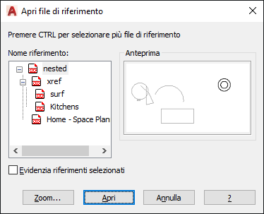

Quando i riferimenti esterni sono nidificati, apre un riferimento a un disegno (xrif) selezionato in una nuova finestra.
XAPRI (comando) Trova
Nella finestra di dialogo Apri file di riferimento viene visualizzata una struttura di riferimento che mostra tutti gli xrif nidificati. Il file di origine per il riferimento esterno selezionato viene aperto in una nuova finestra di disegno, in cui è possibile modificare, salvare e infine chiudere il disegno.
Vengono visualizzate le opzioni seguenti.
Visualizza una struttura di riferimento di tutti gli xrif nidificati per un riferimento specifico.
Evidenzia il riferimento esterno selezionato nell'area di disegno.
Visualizza un'anteprima del riferimento selezionato.
Chiude temporaneamente la finestra di dialogo Apri file di riferimento ed esegue lo zoom del riferimento selezionato nell'area di disegno. Premere Invio per visualizzare di nuovo la finestra di dialogo.
Apre il file di origine del riferimento selezionato in una finestra separata.
