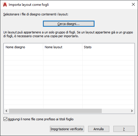

Offre un metodo rapido per l'importazione dei layout in un gruppo di fogli e per la specifica della scheda di layout da utilizzare come foglio.
GRUPPOFOGLI (comando) Trova:
Se un layout appartiene già ad un gruppo di fogli, è necessario creare una copia del disegno contenente il layout per importarlo.
Vengono visualizzate le opzioni seguenti.
Visualizza la finestra di dialogo standard per la selezione dei file Seleziona disegno.
Elenca tutti i layout disponibili nel file di disegno specificato. Fare clic su una casella di controllo per selezionare un layout.
Se selezionata, aggiunge automaticamente il nome del file di disegno all'inizio del titolo del foglio.
Importa un layout dell'elenco solo se presenta un segno di spunta.
