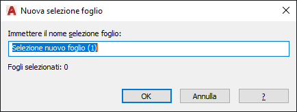

Vengono visualizzate le opzioni seguenti.
Specifica un nome per la selezione dei fogli.
