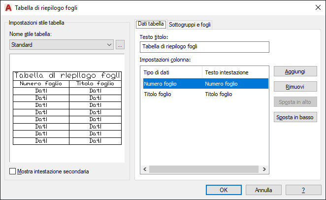

Consente di modificare una tabella di riepilogo fogli presente nel disegno corrente.
La finestra di dialogo Modifica impostazioni tabella di riepilogo fogli consente di accedere a tutte le impostazioni indicate nella finestra di dialogo Inserisci tabella di riepilogo fogli.
Vengono visualizzate le opzioni seguenti.
Visualizza le opzioni per lo stile di tabella.
Specifica lo stile di tabella da utilizzare per la tabella. Il pulsante Sfoglia visualizza la finestra di dialogo Stile tabella.
Visualizza un esempio dello stile tabella correntemente selezionato.
Se selezionata, visualizza i nomi dei sottogruppi e divide in sezioni la tabella di riepilogo fogli.
Visualizza le opzioni per i dati tabella.
Specifica il nome del titolo della tabella di riepilogo fogli.
Visualizza un elenco delle definizioni di colonna nella tabella di riepilogo fogli. Ciascuna riga dell'elenco rappresenta una colonna. L'ordine dall'alto verso il basso dell'elenco rappresenta il modo in cui le colonne verranno visualizzate nella tabella (da sinistra a destra).
Se si seleziona una definizione di colonna e si fa clic su una voce nella colonna Tipo di dati, viene visualizzato un elenco da cui è possibile modificare il tipo di informazioni da visualizzare nelle colonne della tabella di riepilogo fogli.
Consente di modificare il testo del titolo di ogni colonna della tabella di riepilogo fogli.
Aggiunge una colonna di numeri di foglio alla tabella di riepilogo fogli.
Rimuove la colonna selezionata dalla tabella di riepilogo fogli. Se una colonna viene rimossa accidentalmente, è possibile aggiungere una nuova colonna Numero foglio, quindi modificarne il tipo di dati dall'elenco dei tipi di dati.
Sposta la colonna selezionata verso l'alto all'interno dell'elenco e verso sinistra nella tabella di riepilogo fogli.
Sposta la colonna selezionata verso il basso all'interno dell'elenco e verso destra nella tabella di riepilogo fogli.
