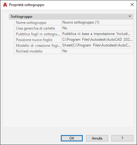

Consente di specificare il nome del sottogruppo e della relativa cartella di archiviazione dei fogli se è selezionata l'opzione Crea cartelle relative alla posizione di archiviazione del sottogruppo principale.
Crea nuove cartelle in base alle impostazioni Posizione nuovo foglio del sottogruppo.
Questa impostazione non è basata sul nome o sulla gerarchia del sottogruppo, ma crea cartelle in modo da corrispondere alla proprietà "Posizione nuovo foglio" specificata nel sottogruppo. Se la cartella specificata è diversa dalla posizione principale del gruppo di fogli, viene creata una nuova cartella.
Utilizza le impostazioni correnti per la pubblicazione dei gruppi di fogli.
Specifica il percorso della cartella per tutti i nuovi file di disegno (DWG) contenenti fogli associati a questo sottogruppo.
Specifica il file modello di disegno (DWT) e il nome del layout utilizzato per la creazione di nuovi file di disegno per questo sottogruppo.
La sintassi per questa proprietà è
nomelayout [percorsocartella\]nomefile.dwt
Se è stato selezionato Sì, viene richiesto di specificare un file modello di disegno anziché utilizzare il file modello di disegno di default per la creazione di nuovi fogli.
