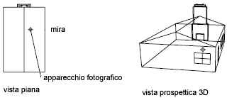

Definisce la proiezione parallela o le viste prospettiche utilizzando un apparecchio fotografico e un punto di mira.

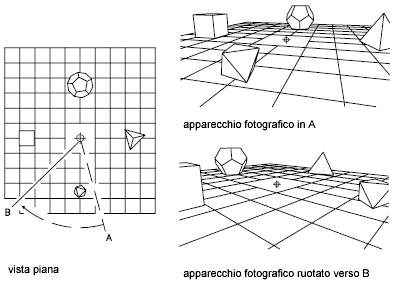

Specifica una nuova posizione per l'apparecchio fotografico facendolo ruotare attorno al punto di mira. L'ampiezza della rotazione è determinata da due angoli.
Consente di impostare la posizione dell'apparecchio fotografico in base al punto specificato.
Consente di impostare la posizione dell'apparecchio fotografico con un angolo al di sopra o al di sotto del piano XY. L'impostazione di un angolo di 90 gradi consente una vista dall'alto verso il basso, mentre un angolo di -90 gradi consente una vista dal basso verso l'alto. Con un angolo di 0 gradi, l'apparecchio fotografico viene posizionato in direzione parallela al piano XY del sistema UCS.
Passa da una modalità di input degli angoli all'altra. Se si digita un angolo alla riga di comando, non sarà più possibile spostare il cursore e verranno visualizzate solo le posizioni disponibili per tale angolo. Questa opzione sblocca il movimento del cursore per l'angolo e consente di ruotare l'apparecchio fotografico.
Imposta la posizione in base ad un angolo sul piano XY relativo all'asse X del sistema UCS corrente. L'angolo deve essere compreso tra -180 e 180 gradi. Un angolo di rotazione uguale a 0 gradi produce una vista verso l'asse X del sistema UCS in direzione dell'origine.
Nella figura precedente è illustrato l'effetto della rotazione dell'apparecchio fotografico dalla posizione iniziale verso sinistra, lasciando invariato l'angolo rispetto al piano XY.

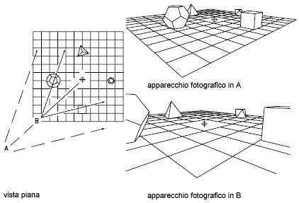

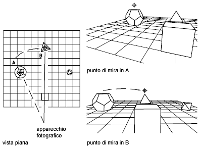

Specifica una nuova posizione per il punto di mira facendolo ruotare attorno all'apparecchio fotografico. Questo effetto equivale a quello che si ottiene ruotando la testa per vedere altre viste del disegno a partire da un unico punto fisso. L'ampiezza della rotazione è determinata da due angoli.
Nella figura precedente è illustrato l'effetto dello spostamento del punto di mira da sinistra verso destra, lasciando invariato l'angolo rispetto al piano XY.
Sposta l'apparecchio fotografico avanti o indietro lungo la linea di vista rispetto al punto di mira. Questa opzione attiva la vista prospettica che consente di visualizzare gli oggetti più distanti dall'apparecchio fotografico con dimensioni inferiori rispetto a quelli più vicini. L'icona del sistema di coordinate viene sostituita da un'icona speciale della vista prospettica. Viene chiesto di specificare una nuova distanza fra l'apparecchio fotografico e il punto di mira.
Sulla barra di scorrimento visualizzata nella parte superiore dell'area di disegno sono indicati i valori da 0x a 16x, dove 1x rappresenta la distanza corrente. Spostando verso destra il cursore della barra di scorrimento, si aumenta la distanza tra l'apparecchio fotografico e il punto di mira. Spostandolo verso sinistra si riduce tale distanza. Per disattivare la vista prospettica, scegliere Off al messaggio di richiesta principale di VISTAD.
Se l'apparecchio fotografico e il punto di mira sono molto vicini ed è stata specificata una distanza focale lunga, si otterrà una vista molto limitata del disegno al momento di specificare una nuova distanza. In questo caso, provare a selezionare il valore di scala massimo (16x) o digitare una distanza maggiore. Per ingrandire il disegno senza attivare la vista prospettica, utilizzare l'opzione Zoom del comando VISTAD.
Le illustrazioni mostrano l'effetto dello spostamento dell'apparecchio fotografico lungo la linea di visuale in rapporto al punto di mira, mentre il campo di visualizzazione resta costante.

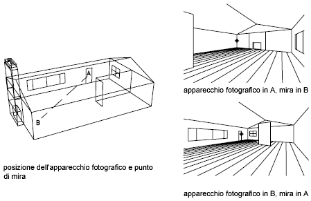

Imposta la posizione dell'apparecchio fotografico e del punto di mira mediante le coordinate X,Y,Z. È possibile utilizzare i filtri XYZ.
Per consentire la definizione di una nuova linea di visuale, viene disegnata una linea elastica che collega la posizione corrente dell'apparecchio fotografico e il puntatore a croce. Viene richiesto di specificare una nuova posizione per l'apparecchio fotografico.
Una linea elastica collega il punto di mira con il puntatore a croce per consentire il posizionamento dell'apparecchio fotografico in rapporto al punto di mira. Nella figura riportata di seguito è illustrata la modifica apportata alla vista quando si scambiano le posizioni dell'apparecchio fotografico e del punto di mira. Le impostazioni dell'obiettivo e della distanza rimangono invariate in entrambi i casi.

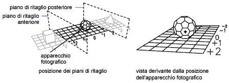

Taglia la vista, oscurando le parti del disegno poste dietro o davanti al piano di ritaglio anteriore. I piani di ritaglio anteriore e posteriore sono pareti invisibili che è possibile collocare perpendicolarmente alla linea di vista tra l'apparecchio fotografico e il punto di mira.
Oscura gli oggetti posti dietro al piano di ritaglio posteriore.
Oscura gli oggetti posti tra l'apparecchio fotografico e il piano di ritaglio anteriore.
Disattiva i piani di ritaglio posteriore e anteriore. Se la visualizzazione prospettica è attivata, il piano di ritaglio anteriore rimane attivato in corrispondenza dell'apparecchio fotografico.
