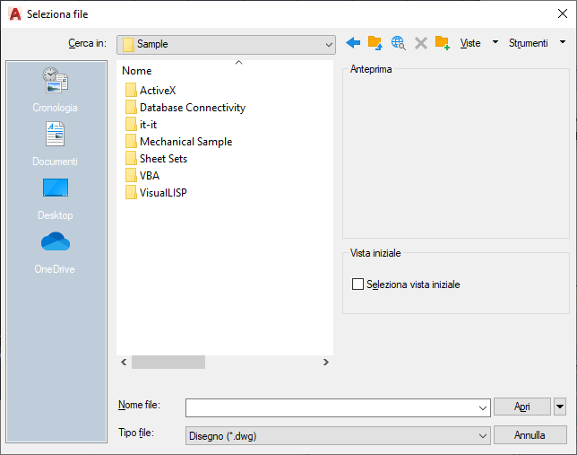

Finestra di dialogo standard per la selezione dei file
Durante l'esecuzione di numerosi comandi, è possibile che vengano visualizzate alcune finestre di dialogo standard per la selezione dei file, che consentono di spostarsi all'interno delle unità locali e di rete, nei siti FTP e nelle cartelle Web per selezionare i file. Mentre le finestre di dialogo possono variare leggermente, di seguito è riportato l'elenco delle opzioni possibili.

Vengono visualizzate le opzioni seguenti:
Elenco risorse
Consente di accedere rapidamente a posizioni predefinite, incluse quelle fornite dai provider di servizi di memorizzazione nel cloud. Riordinare le icone nell'elenco delle risorse trascinandole in una nuova posizione. Per aggiungere un nuovo collegamento alle risorse, trascinare una cartella nell'elenco delle risorse. Fare clic con il pulsante destro del mouse su una cartella che si desidera rimuovere e scegliere Rimuovi dal menu.
Le modifiche apportate all'elenco delle risorse hanno effetto su tutte le finestre di dialogo standard per la selezione dei file.
