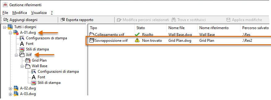

Quando un file di riferimento risulta mancante o non può essere trovato nel percorso previsto, l'icona del file di disegno viene visualizzata come che indica che è stato rilevato un problema.

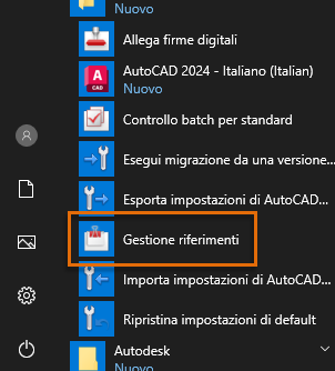

Avvio di Gestione riferimenti
È possibile avviare Gestione riferimenti dal menu Start di Windows facendo clic su Autodesk > AutoCAD release > Gestione riferimenti.

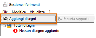

In Gestione riferimenti, fare clic su Aggiungi disegni.

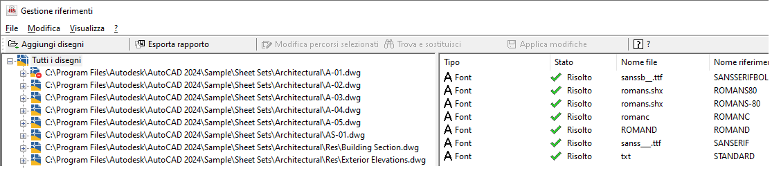

Nella finestra di dialogo Aggiungi disegni, individuare e selezionare i disegni da valutare.
È possibile trovare vari disegni di esempio che utilizzano file di riferimento sotto la cartella Sample dell'installazione di AutoCAD. Ad esempio, se si utilizza AutoCAD 2020, è possibile individuare C:\Programmi\Autodesk\AutoCAD 2020\Sample\Sheet Sets\Architectural o una delle altre sottocartelle in Sheet Sets.
Suggerimento: Premere CTRL durante la selezione di singoli file di disegno per aggiungere più file, non necessariamente adiacenti tra loro. È anche possibile premere il tasto MAIUSC mentre si selezionano i disegni per selezionare tutti i file tra due file selezionati.
Fare clic su Apri.

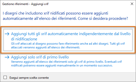

Nella finestra di dialogo Gestione riferimenti - Aggiungi xrif, fare clic su
Aggiungi tutti gli xrif automaticamente indipendentemente dal livello di nidificazione.
Se è possibile che vi siano xrif nidificati, la selezione di tutti i livelli di xrif garantisce che in Gestione riferimenti vengano elencati tutti gli xrif.

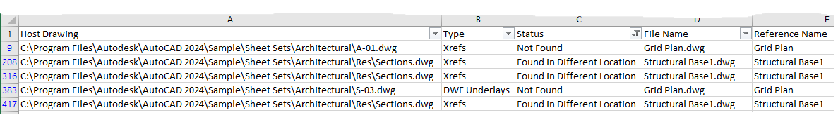

Creazione di un rapporto di tutti i file di riferimento
Utilizzare un rapporto esportato può semplificare la comunicazione con un cliente o un subappaltatore in merito ai file che risultano mancanti ed evitare ritardi causati dall'attesa dei file mancanti.

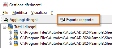

In Gestione riferimenti, dopo l'aggiunta di file di disegno da valutare, fare clic su Esporta rapporto.
Nella finestra di dialogo Esporta rapporto, individuare la posizione del rapporto.
Nella casella di testo Nome file, digitare un nome significativo per il rapporto.
È possibile immettere il nome del progetto o del cliente per semplificare l'individuazione del file in futuro.
Dal dall'elenco a discesa Tipo file, scegliere uno dei formati disponibili per l'esportazione o mantenere il formato di default del file CSV.
Fare clic su Salva.
In Esplora risorse o Esplora file, individuare e fare doppio clic sul file per aprirlo nell'editor di default del formato corrispondente.
Esaminare e chiudere il rapporto.
Suggerimento: Quando si apre un file CSV o XLS in Microsoft Excel, è possibile utilizzare gli strumenti di filtro dei dati dell'applicazione per ordinare/filtrare rapidamente il rapporto per individuare i file di riferimento mancanti e copiare tali informazioni in un messaggio e-mail per consentire al cliente o al subappaltatore di sapere quali file sono mancanti.

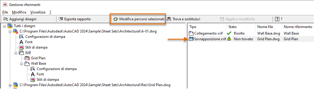

In Gestione riferimenti, selezionare un file di riferimento di cui deve essere aggiornato il percorso.

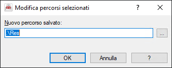

Fare clic su Modifica percorsi selezionati.
Nella finestra di dialogo Modifica percorsi selezionati, specificare il nuovo percorso assoluto o relativo per i file di riferimento. Fare clic su OK.

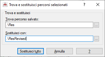

Aggiornamento del percorso per più riferimenti
Fare clic su Trova e sostituisci per visualizzare la finestra di dialogo Trova e sostituisci percorsi selezionati.
Digitare il percorso da trovare e il nuovo percorso con cui sostituirlo rispettivamente nelle caselle di testo Trova percorso salvato e Sostituisci con.
Fare clic su Sostituisci tutto per eseguire la sostituzione del percorso.
Fare clic su Applica modifiche per eseguire il commit delle modifiche del percorso apportate.
