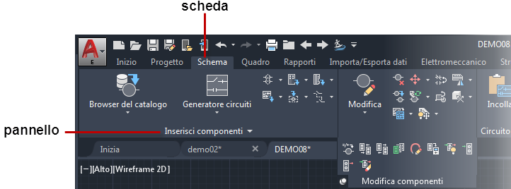

Nell'esercitazione viene utilizzata una convenzione di denominazione per riferirsi ai comandi della barra multifunzione. Ad esempio, nel percorso di selezione scheda Schemagruppo Inserisci componentiGeneratore circuiti, Schema è il nome della scheda, Inserisci componenti è il nome del gruppo nella scheda e Generatore circuiti è il nome del comando.
