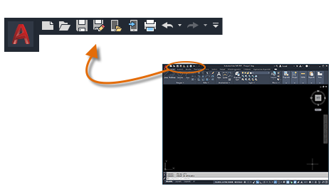

Barra multifunzione
AutoCAD include una barra multifunzione standard, suddivisa in schede, visualizzata nella parte superiore dell'applicazione. Dalla scheda Inizio è possibile accedere a quasi tutti i comandi illustrati in questa guida. Inoltre, la barra degli strumenti Accesso rapido illustrata di seguito include i comandi utilizzati con maggiore frequenza, ad esempio Nuovo, Apri, Salva, Stampa e Annulla.
Nota: Se la scheda Inizio non è quella corrente, fare clic su di essa.

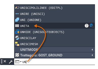

Finestra dei comandi
Uno degli elementi più importanti del programma è costituito dalla finestra dei comandi, generalmente agganciata alla parte inferiore della finestra dell'applicazione. Nella finestra dei comandi vengono visualizzati i messaggi di richiesta, le opzioni e i messaggi.
È possibile immettere i comandi direttamente nella finestra, anziché utilizzare la barra multifunzione, le barre degli strumenti e i menu. Molti utenti esperti preferiscono questo metodo.
Tenere presente che, quando si inizia a digitare un comando, questo viene completato automaticamente. Quando sono disponibili diverse alternative, come nell'esempio riportato di seguito, per scegliere un comando è possibile fare clic su di esso o utilizzare i tasti freccia e quindi premere INVIO o la BARRA SPAZIATRICE.

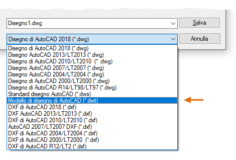

Creazione di un file modello di disegno
È possibile salvare qualsiasi disegno (.dwg) come file modello di disegno (*.dwt). Per creare un nuovo file modello di disegno basato su uno esistente, aprire il file modello di disegno esistente, modificarlo, quindi salvarlo di nuovo con un nome di file diverso.

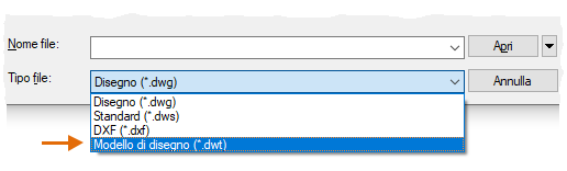

Se si lavora in modo indipendente, è possibile sviluppare file modello di disegno personalizzati in base alle proprie preferenze di lavoro e aggiungere impostazioni man mano che si acquisisce familiarità con altre funzioni. Per modificare un file modello di disegno esistente, fare clic su Apri, specificare Modello di disegno (*.dwt) nella finestra di dialogo Seleziona file e scegliere il file modello di disegno.
Importante: Se la propria azienda ha già definito un gruppo di file modello di disegno, rivolgersi al gestore CAD prima di modificare tali file.
