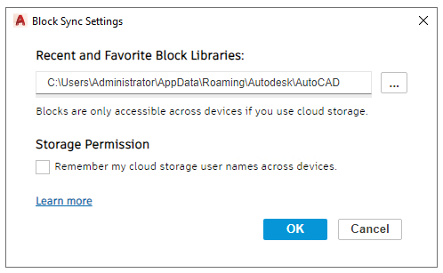

Finestra di dialogo delle impostazioni di sincronizzazione dei blocchi
Definisce le impostazioni di sincronizzazione dei blocchi recenti e preferiti.
TAVOLOZZABLOCCHI (comando): Impostazioni sincronizzazione blocchi
Il pulsante delle impostazioni di sincronizzazione dei blocchi nella parte inferiore della tavolozza Blocchi è dinamico e indica se i blocchi recenti e preferiti vengono sincronizzati in un'archiviazione cloud.
Elenco di opzioni
Vengono visualizzate le opzioni seguenti:
Librerie di blocchi recenti e preferiti
Specifica la posizione utilizzata per archiviare i blocchi recenti e preferiti.
Nota: I blocchi sono accessibili solo da dispositivi se si utilizza l'archiviazione cloud.
Autorizzazioni di archiviazione
Controlla l'autorizzazione per memorizzare il nome utente di archiviazione cloud tra i dispositivi. La selezione di questa opzione offre un'esperienza più personalizzata quando si accede ai blocchi recenti e preferiti nei dispositivi.
