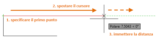

Specificare primo punto
Imposta il punto iniziale per la linea. Fare clic su una posizione del punto. Con gli snap ad oggetto o lo snap di griglia attivati, i punti verranno posizionati in modo preciso. È possibile anche immettere le coordinate. Se, invece, si preme INVIO alla riga di comando, una nuova linea inizia dal punto finale della linea, della polilinea o dell'arco creato più di recente. Se l'ultimo oggetto creato è un arco, il rispettivo punto finale definisce il punto iniziale della linea. La linea è tangente all'arco.
Specificare punto successivo
Specifica il punto finale del segmento di linea. È inoltre possibile utilizzare il puntamento polare e con snap ad oggetto con l'immissione diretta della distanza.
