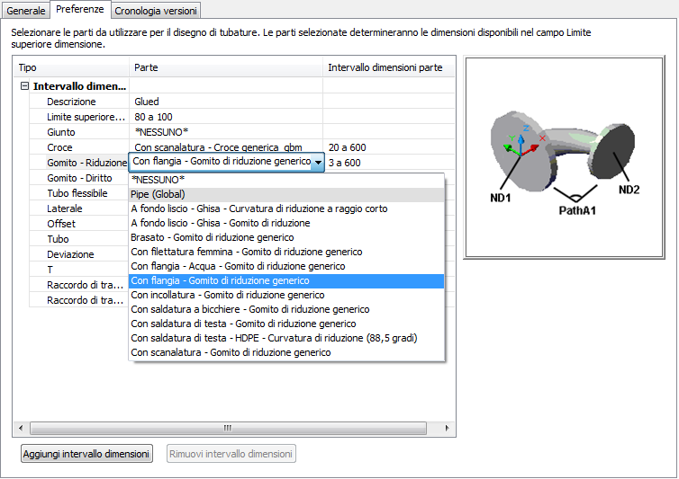

  • Nella tavolozza Browser degli stili Tipo di oggetto Oggetti tubo Preferenze percorso parti tubo
  • Selezionare un tubo nel disegno, nella tavolozza Proprietà Base Quote Preferenze di percorso fare clic su
Le preferenze di percorso per parti di tubo includono intervalli di dimensioni per parti di tubo e raccordi a gomito, a T, laterali e di transizione. Gli intervalli di dimensioni vengono organizzati in base al diametro nominale dei tubi. Durante il layout del tratto di tubo è possibile utilizzare parti di tubo e raccordi in un intervallo di dimensioni specificato. Nel seguente esempio vengono illustrate le preferenze di percorso per Incollato Nel profilo delle unità di misura inglesi e in quello delle unità di misura metriche, le parti disponibili per i tubi sono organizzate in base al tipo di materiale.
Preferenze di percorso con le parti organizzate in base al tipo di materiale

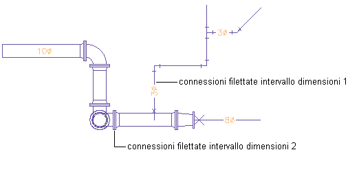

La presenza di più intervalli di dimensioni garantisce una maggiore flessibilità nei design delle tubature. Supponiamo, ad esempio, che le specifiche di design per un impianto di acqua refrigerata richiedano un tubo d'acciaio commerciale con connessioni filettate per tutte le dimensioni tubo pari o inferiori a 3 pollici. Inoltre le specifiche prevedono tubo d'acciaio commerciale con connessioni a flangia a collo saldato di classe 150 per tutte le dimensioni tubo pari o superiori a 3,5".
Quando si configura una preferenza di percorso per una determinata specifica, i raccordi appropriati vengono inseriti automaticamente nel layout della tubatura. Il layout automatico consente di creare diverse soluzioni di percorso e richiede di selezionare l'alternativa migliore.
Tratti disegnati utilizzando una determinata preferenza di percorso (vista dall'alto, configurazione di visualizzazione Impianto meccanico - Tubi per dimensioni)
