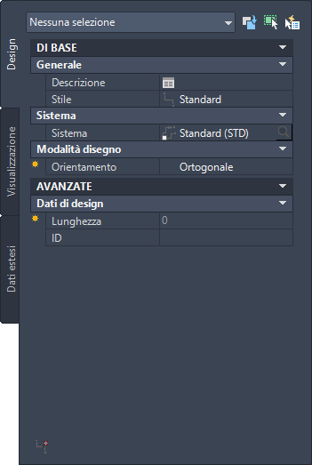

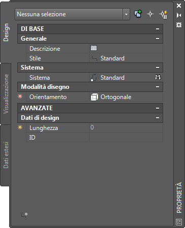

  2. Espandere Di base. In Descrizione, fare clic su , immettere una descrizione della linea schematica e fare clic su OK.
  3. In Stile selezionare uno stile di linea schematica.
    È possibile eseguire una selezione di stili nel disegno corrente.
  4. Se si desidera impostare un sistema diverso da quello corrente, in Sistema, selezionare il sistema a cui appartiene la linea schematica.
    È possibile eseguire una selezione di sistemi nel disegno corrente.
    Suggerimento: È possibile creare strumenti linea schematica che fanno riferimento a stili e sistemi delle librerie di contenuto (file DWG).
  5. In Orientamento, selezionare Ortogonale.
  6. Espandere Avanzato e in ID, selezionare o immettere una designazione per l'ID.
    L'elenco degli ID disponibili viene determinato in base allo stile di linea schematica correntemente selezionato.
