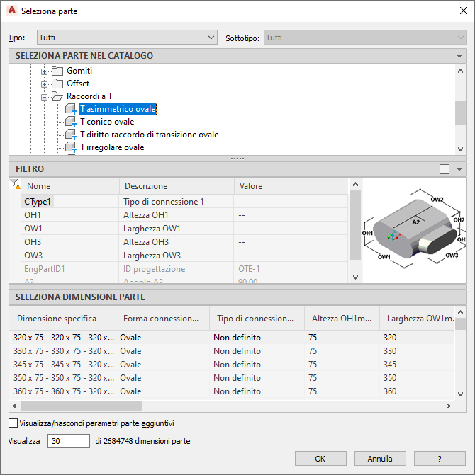

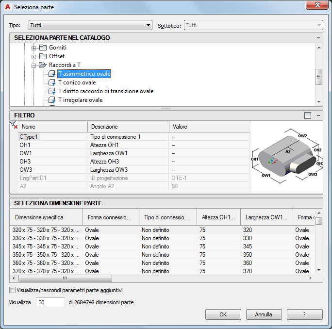

  3. Nella finestra di dialogo Seleziona parte, selezionare una parte dal catalogo.
    Finestra di dialogo Seleziona parte
    In Seleziona parte nel catalogo, la finestra di dialogo organizza i raccordi del canale aria in base al tipo di forma.
  4. (Facoltativo) Selezionare Visualizza/nascondi parametri parte aggiuntivi per espandere il contenuto della tabella dei parametri.
  5. Utilizzare il filtro per ordinare l'elenco delle parti.
    Nota: In base ai cataloghi parti e alla posizione del contenuto vengono determinate le parti che è possibile selezionare.
  6. Selezionare una dimensione parte.
