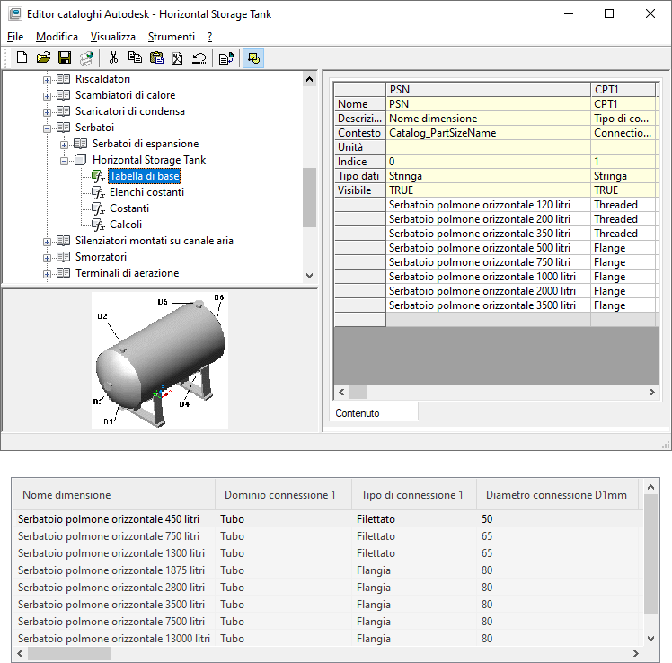

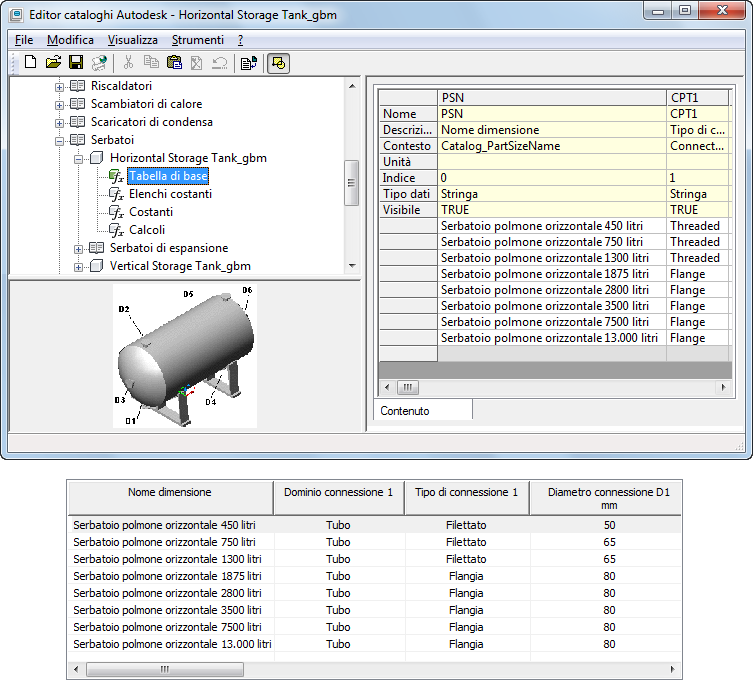

Per comprendere il tipo di interazione delle singole dimensioni parte con i file di definizione di una parte, è fondamentale conoscere la modalità di definizione dei dati parte nel file XML. I dati parte memorizzati nel file di definizione XML è costituito da due tipi di proprietà: parametri comuni e parametri di dimensione.
I parametri comuni restano costanti per tutte le dimensioni parte; vengono definiti una volta in una famiglia di parti e condivisi da tutte le dimensioni parte. Se si modifica un parametro comune, questo viene aggiornato per tutte le dimensioni parte. Domini, tipi e sottotipi fanno parte dei parametri comuni. Di seguito sono illustrati esempi di parametri comuni per dimensioni parte meccaniche, elettriche e idrauliche.
| componente canale aria | terminale di aerazione | serranda di regolazione pavimento rettangolare |
| componente tubo protettivo | scatola di derivazione | scatola di connessione quadrata |
| componente tubo | impianto idraulico di scarico | piletta di scarico rettangolare |
I parametri di dimensione includono attributi parametro quali nome, descrizione e unità, oltre a valori parametro quali le dimensioni quota e il tipo di materiale. I parametri dimensione possono definire una o più dimensioni parte a seconda del tipo di archiviazione del parametro dimensione nella famiglia di parti. I diversi metodi di archiviazione consentono di definire più dimensioni parte in base a varie combinazioni di parametri di dimensione.
Visualizzazione delle dimensioni parte nell'Editor cataloghi e nella tabella dimensioni parte nella finestra di dialogo di aggiunta
Gli attributi parametro vengono definiti in base agli elenchi fissi ed estensibili di valori. I valori degli attributi sono specificati da AutoCAD MEP 2021 toolset e non sono modificabili; per i parametri dei dati personalizzati che vengono aggiunti è tuttavia necessario specificare i valori degli attributi. I valori dei dati fissi non sono modificabili. I valori dei dati estensibili possono essere modificati in base ad un elenco di valori predefiniti o estesi in modo da includere i valori definiti dall'utente. Nella tabella seguente sono riportati gli attributi parametro utilizzati per definire i parametri di dimensione.
