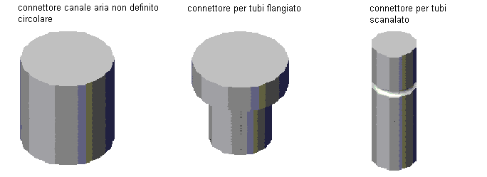

Primitive che rappresentano connessioni parte
