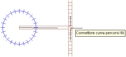

Collegamento di una scatola di derivazione ad una luce tramite snap oggetto elettrico
Connessione tra due passerelle tramite snap percorso dei fili
