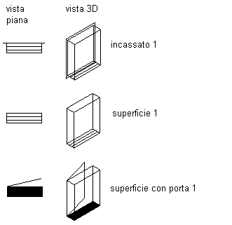

Per disegnare un impianto elettrico, ad esempio un piano dell'alimentazione o una pianta dell'illuminazione, è necessario collocare dispositivi e quadri nella posizione adeguata all'interno della pianta del piano. In AutoCAD MEP 2021 toolset è disponibile una libreria di quadri, ad esempio quadri a incasso e quadri di superfici con porta, per completare le piante.
In genere l'aggiunta di quadri viene effettuata in vista piana per la produzione di documenti di progetto. È tuttavia possibile visualizzare le parti in varie modalità nelle diverse viste. Ad esempio nelle viste 3D dei sistemi elettrici è possibile visualizzare la geometria reale dei quadri, mentre nelle viste piane 2D questi vengono rappresentati come simboli unifilari.
