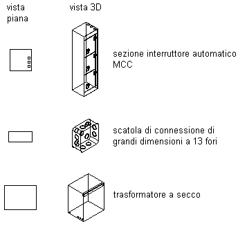

In genere la prima operazione per disegnare una pianta di sistema elettrico, ad esempio un piano dell'alimentazione o una pianta dell'illuminazione, consiste nel collocare dispositivi e quadri nella posizione adeguata all'interno della pianta del piano. In AutoCAD MEP 2021 toolset è presente una libreria di dispositivi elettrici che include la maggior parte degli elementi necessari per completare le piante:
In genere l'aggiunta di dispositivi viene effettuata in vista piana per la produzione di documenti di progetto. È tuttavia possibile visualizzare le parti in varie modalità nelle diverse viste. Ad esempio, nelle viste 3D dei sistemi elettrici è possibile visualizzare la geometria reale dei dispositivi, mentre nelle viste piane 2D questi vengono rappresentati come simboli unifilari.
Esempi di dispositivi elettrici
