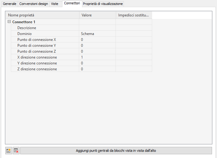

  3. Fare clic sulla scheda Connettori.
  4. Nel campo Descrizione immettere un nome descrittivo, ad esempio Fornitura_aria.
  5. In Dominio selezionare un dominio. Per alcuni tipi di stile è disponibile un solo dominio.
  6. Specificare i valori per le coordinate X, Y e Z dei punti di connessione oppure fare clic su Aggiungi punti centrali da blocchi vista in vista dall'alto per creare un connettore centrato.

  7. Se si desidera aggiungere un connettore, fare clic su , quindi configurare le proprietà del connettore.
  8. Se si desidera rimuovere un connettore, selezionarlo e fare clic su .
