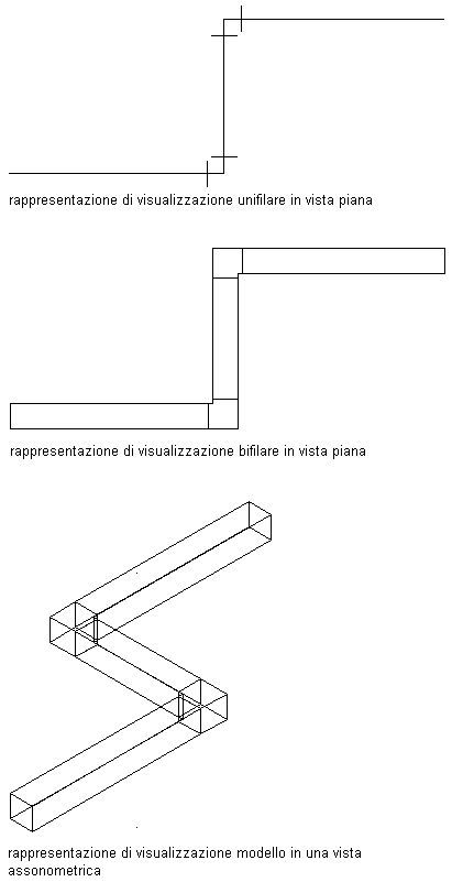

Alla maggior parte di oggetti di AutoCAD MEP 2021 toolset sono associate le rappresentazioni di visualizzazione Unifilare, Bifilare, Modello e Piano, poiché si tratta delle situazioni di design più comuni che richiedono viste diverse di un sistema dell'edificio.
