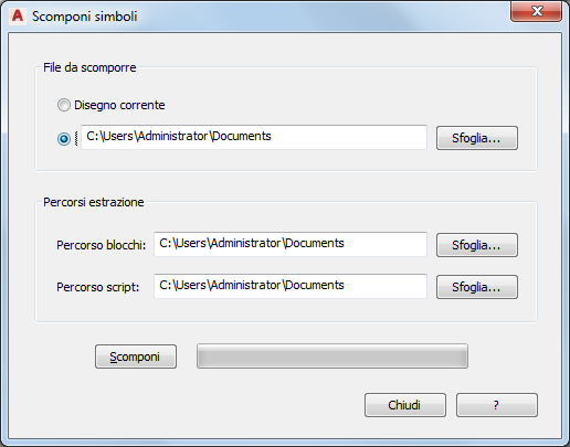

  1. Fare clic su scheda Gestisci gruppo Contenuto MEP Scomponi simboli .
  2. Nella finestra di dialogo Scomponi simboli, in File da scomporre selezionare il disegno (file DWG) contenente gli stili di simbolo schematico da convertire:
    Per... Procedere nel modo seguente...
    Convertire gli stili di simbolo schematico nel disegno corrente aperto in AutoCAD MEP 2021 toolset Fare clic su Disegno corrente.
    Convertire gli stili di simbolo schematico in un disegno salvato localmente sul computer Fare clic sul pulsante di opzione accanto al percorso del file, fare clic su Sfoglia, selezionare il file di disegno, quindi fare clic su Apri.
  3. In Percorso blocchi fare clic su Sfoglia, quindi selezionare la cartella in cui inserire i disegni contenenti i blocchi AutoCAD utilizzati dalle viste degli stili di simbolo schematico. Fare clic su OK.
    Se la cartella selezionata contiene disegni, durante la procedura di conversione verrà richiesto se si desidera sovrascrivere i disegni con lo stesso nome.
    Nota: In modo analogo a quanto avviene per tutti i blocchi AutoCAD®, i blocchi nei disegni prodotti vengono salvati in un'area dati invisibile denominata tabella di definizione blocchi. Per ulteriori informazioni, vedere .
  4. In Percorso script fare clic su Sfoglia, quindi selezionare il nome file dello script di conversione simboli da creare:
    Creare un nuovo script Nella finestra di dialogo Seleziona file, specificare il percorso del nuovo script, immettere un nome, quindi fare clic su Salva.
    Sovrascrivere il contenuto di uno script esistente Nella finestra di dialogo Seleziona file, selezionare il disegno, fare clic su Salva, quindi fare clic su Sì per confermare che si desidera sovrascrivere il contenuto del disegno.
  5. Fare clic su Scomponi.
    Gli stili di simbolo schematico vengono convertiti nei blocchi utilizzati dalle viste dello stile e viene generato uno script associato basato sulle definizioni di stile.
