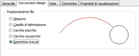

  3. Fare clic sulla scheda Convenzioni design.
  4. Selezionare un metodo di posizionamento dei fili in Posizionamento filo.
    L'opzione selezionata determina la modalità di visualizzazione dei fili durante la connessione ai quadri. L'immagine di anteprima visualizzata sulla destra rappresenta un esempio della selezione corrente.
