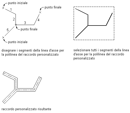

  1. Disegnare le linee d'asse mediante linee, polilinee o archi.
    In genere la linea d'asse viene disegnata connettendo la rete di canali aria e può essere costituita da una qualsiasi combinazione di linee, archi e polilinee di AutoCAD. Vedere l'immagine seguente.
    Impostazione della linea d'asse della polilinea del raccordo personalizzato
    Nota: Se si utilizza il disegno al tratto dai punti finali di un canale aria esistente, la forma e la dimensione del canale aria vengono ereditate dal segmento finale del raccordo creato.
