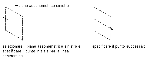

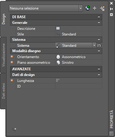

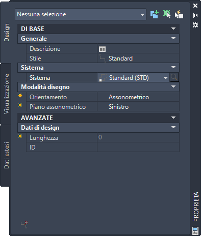

  5. In Orientamento, selezionare Assonometrico.

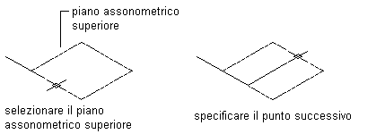

  6. In Piano assonometrico, selezionare il piano assonometrico in cui iniziare a disegnare: Sinistro, Superiore o Destro.

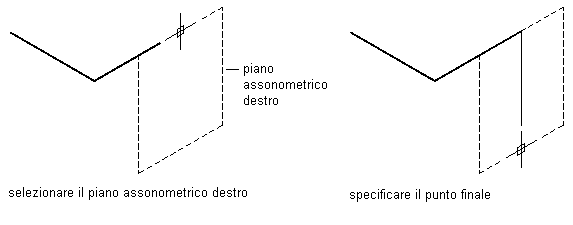

  10. Per passare ad altri piani assonometrici nel corso del disegno, selezionare nel riquadro proprietà un altro piano assonometrico per Piano assonometrico, quindi continuare a specificare punti per disegnare la linea.

Disegno di una linea schematica nel piano assonometrico sinistro
Disegno di una linea schematica nel piano assonometrico superiore
Disegno di una linea schematica nel piano assonometrico destro
