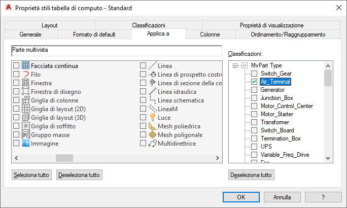

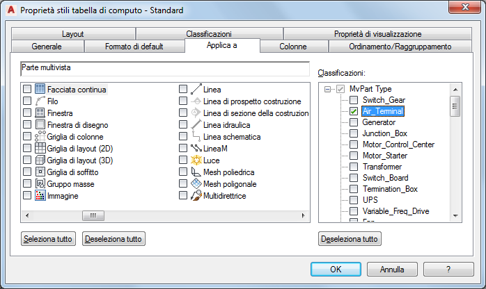

Le classificazioni consentono di ordinare oggetti mediante la creazione di uno stile classificazione, contenente valori selezionabili. Gli stili classificazione sono contenuti nello stile oggetto. È possibile utilizzare gli stili classificazione per visualizzare oggetti e inserirli nei computi. In AutoCAD MEP 2021 toolset vengono classificati automaticamente oggetti quali le parti multivista e i raccordi. Pertanto quando si inserisce un terminale di aerazione nel disegno, il terminale viene classificato come parte multivista di tipo Terminale_aerazione. Ciò consente la creazione di un computo contenente soltanto terminali di aerazione, senza dover di includere tutte le parti multivista del disegno.
Poiché la maggior parte delle attrezzature del software è costituita da parti multivista, molti stili di computo attrezzature utilizzano le classificazioni, per garantire che nella tabella di computo siano presenti soltanto dati relativi ai tipi di parte desiderati.
