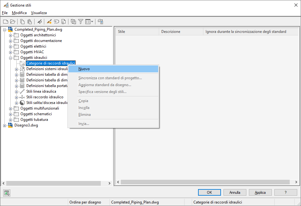

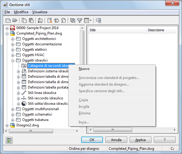

  1. Fare clic su scheda Gestisci gruppo Stile e visualizzazione Gestione stili .
  2. Nel riquadro sinistro, espandere il nodo degli oggetti specifici. In questo esempio selezionare Oggetti idraulici.
  3. Fare clic con il pulsante destro del mouse sulla categoria desiderata, in questo caso Categorie raccordo idraulico, quindi scegliere Nuovo.
  4. Immettere un nome per la nuova categoria e premere INVIO.
