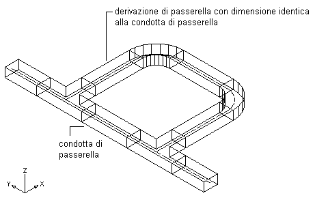

Disegno di una derivazione
Connessione di un tratto di passerella ad una condotta di passerella della stessa dimensione

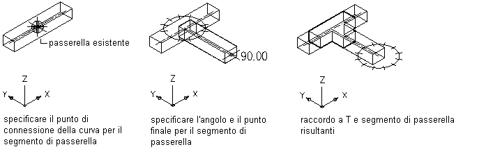

  1. Attivare gli snap Curva percorsi fili o Connettore percorsi fili.
  2. Nell'area di lavoro Impianti elettrici, fare clic su scheda Iniziogruppo GeneraPasserella o Tubo protettivo.
  3. Tramite lo snap Connettore percorsi fili o lo snap Curva percorsi fili, selezionare il primo segmento da connettere, quindi selezionare il secondo segmento.
    È possibile modificare le proprietà nella riga di comando.
  4. Fare clic su Chiudi o premere INVIO per terminare il comando.
