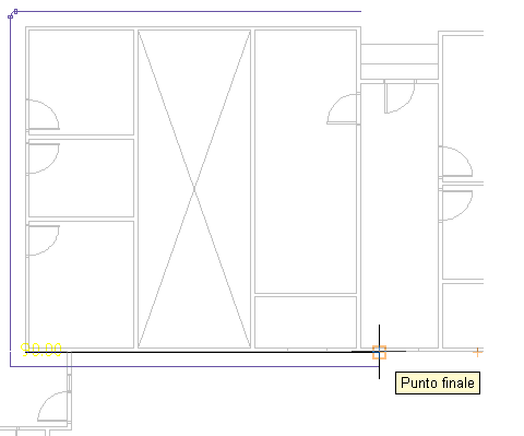

  3. Nel disegno, selezionare un punto sulla geometria.
    Per selezionare punti sulla geometria, è possibile utilizzare snap ad oggetto o snap di AutoCAD MEP 2021 toolset.
  4. Continuare a selezionare i punti lungo la geometria.
