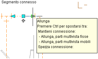

Quando si utilizza il grip Allunga su un'estremità connessa ad un altro oggetto, è necessario specificare se AutoCAD MEP 2021 toolset deve mantenere la connettività tra gli oggetti.
Grip Allunga su segmenti di linea idraulica
Nell'esempio seguente viene illustrato come allungare un segmento di linea idraulica in un sistema di sfiato. Per evitare interferenze con un sistema di condotti, gli oggetti connessi vengono modificati al fine di mantenerne la connettività.
Segmento di linea idraulica selezionato

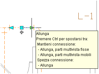

Grip Allunga selezionato
Nuova lunghezza specificata

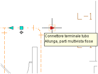

Layout risultante
