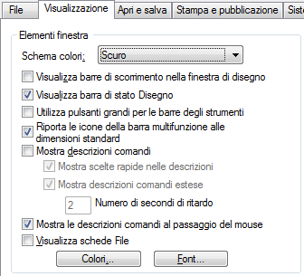

Come configurare le impostazioni delle descrizioni comandi
Le descrizioni comandi vengono visualizzate quando si posiziona il cursore su elementi quali menu, icone o tavolozze degli strumenti. Nelle descrizioni comandi di AutoCAD MEP 2021 toolset sono riportate brevi informazioni sugli oggetti, ad esempio il nome, il sistema a cui sono assegnati e la quota altimetrica.
Per specificare le informazioni visualizzate nelle descrizioni comandi di AutoCAD MEP 2021 toolset
  1. Fare clic su Opzioni.
  2. Nella finestra di dialogo Opzioni fare clic sulla scheda Visualizzazione.
  3. In Elementi finestra, specificare le opzioni desiderate per le descrizioni comandi.
    È inoltre possibile controllare il colore, le dimensioni e la trasparenza delle descrizioni comandi.
