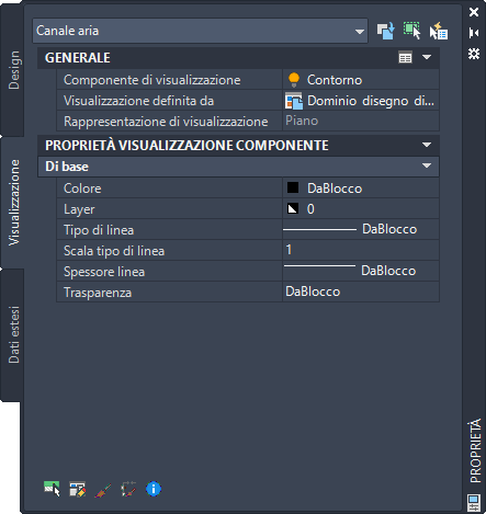

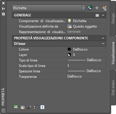

Proprietà di visualizzazione del canale aria nella scheda Visualizzazione
Nella scheda Visualizzazione del riquadro proprietà fare clic su (Seleziona componente), quindi fare clic su un oggetto nell'area di disegno per modificare le proprietà di visualizzazione.
Proprietà di visualizzazione generali
Proprietà di visualizzazione dei componenti
Fare clic su nella barra del titolo Generale per aprire il foglio di lavoro Applica proprietà componente di visualizzazione ad altre rappresentazioni di visualizzazione. In tal modo, il livello specificato per l'opzione Visualizzazione definita da verrà utilizzato anche per le altre rappresentazioni di visualizzazione.
Suggerimento: Il pulsante viene visualizzato solo se è selezionato un componente di visualizzazione. Nel foglio di lavoro corrispondente verranno visualizzate solo le rappresentazioni di visualizzazione applicabili al componente selezionato.
Le modifiche apportate nella scheda Visualizzazione sono immediatamente visibili nella rappresentazione di visualizzazione del disegno corrente. È possibile applicare le modifiche anche ad altre rappresentazioni di visualizzazione. Ad esempio, è possibile specificare se la modifica apportata ad una proprietà di visualizzazione deve essere applicata al componente selezionato per tutti gli oggetti dello stesso tipo, tutti gli oggetti dello stesso stile o solo per l'oggetto selezionato.
