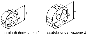

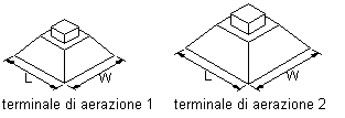

Risulta vantaggioso creare parti parametriche nel caso, ad esempio, di attrezzature e raccordi. Attrezzature come terminali di aerazione, scatole di derivazione o serbatoi condividono le stesse caratteristiche geometriche; le dimensioni delle caratteristiche, tuttavia, cambiano in base al design. Gli esempi che seguono rappresentano parti parametriche per ciascun modulo.

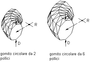

Alcuni raccordi, ad esempio gomiti, T e croci condividono inoltre caratteristiche geometriche le cui dimensioni cambiano in base al design. Ad esempio, un gomito arrotondato da 2 pollici presenta lo stesso aspetto di un gomito arrotondato da 6 pollici, fatta eccezione per il diametro e il raggio del gomito. Tramite la creazione di una parte parametrica è possibile generare un singolo modello 3D di un gomito circolare e assegnare parametri per il diametro e il raggio del gomito, di dimensioni variabili in base alle esigenze. Quando viene posizionato nel disegno, il gomito viene creato dinamicamente in base ai valori di diametro e raggio specificati contestualmente.
Gomiti con dimensioni differenti

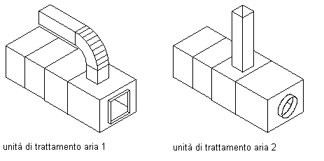

Un'unità di trattamento dell'aria a gas e un'unità di trattamento dell'aria elettrica, ad esempio, differiscono non solo per forma e dimensione, ma anche per il posizionamento dei punti di connessione e il tipo di connettori richiesti.
Unità di trattamento dell'aria differenti
