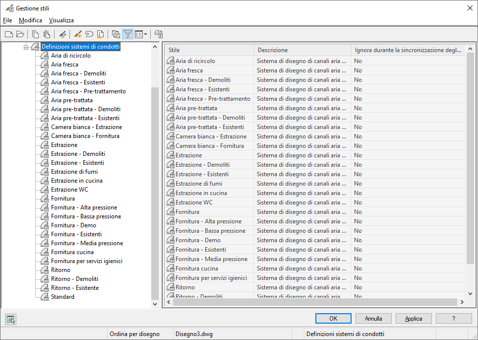

I sistemi si basano sugli stili ed è pertanto possibile accedervi tramite Gestione stili.
Sistemi di canali aria
I sistemi vengono caricati nei modelli del AutoCAD MEP 2021 toolset. Se non si utilizza un modello del AutoCAD MEP 2021 toolset, è possibile importare le definizioni del sistema da altri disegni mediante Gestione stili. Ulteriori definizioni di sistema sono disponibili nel file System Definitions.dwg, che si trova in una sottocartella di \ProgramData\Autodesk\MEP <versione>\ita\Styles.
