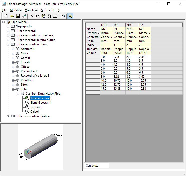

In queste categorie, i raccordi vengono raggruppati in base al tipo di connessione (ad esempio Filettato). Nel seguente esempio viene illustrato il catalogo delle parti in ghisa.
Catalogo per parti di tubo in ghisa

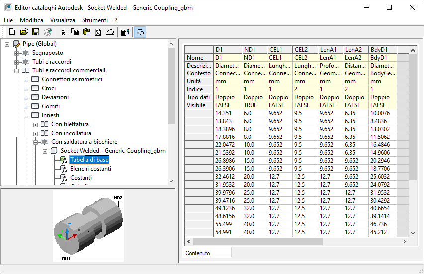

Ogni directory del tubo nel profilo globale è composta da raccordi comuni al tipo di tubo. I raccordi tubo vengono in genere classificati per tipo di parte, tipo di connessione e pressione nominale. Nell'esempio seguente viene illustrata la struttura della directory per un innesto saldato a bicchiere di classe 3000.
Innesti nel catalogo Tubo
