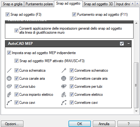

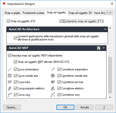

Per attivare o disattivare gli snap di AutoCAD MEP 2021 toolset, attenersi a questa procedura.
  1. Nella barra di stato dell'applicazione, fare clic con il pulsante destro del mouse su (Snap ad oggetto), quindi scegliere Impostazioni.
  2. Nella finestra di dialogo Impostazioni disegno, fare clic sulla scheda Snap ad oggetto, quindi scorrerla fino ad AutoCAD MEP 2021 toolset.
  3. Fare clic per selezionare gli snap che si desidera attivare. Per selezionare contemporaneamente tutti gli snap, è anche possibile fare clic sulla casella di controllo disponibile a destra nella barra del titolo di AutoCAD MEP 2021 toolset. Per deselezionare tutti gli snap di AutoCAD MEP 2021 toolset, fare nuovamente clic sulla casella di controllo.
    Suggerimento: Per attivare o disattivare gli snap di AutoCAD MEP 2021 toolset, premere la combinazione di tasti MAIUSC+F3.
