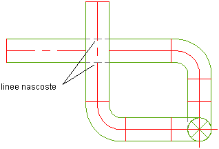

È possibile visualizzare oggetti in modo diverso in base alla quota altimetrica. È inoltre possibile modificare l'aspetto di linee nascoste, layer, tipi o colori di linea di oggetti intersecanti o sovrapposti ubicati in diverse quote altimetriche nelle viste piane bifilari. Ad esempio, in AutoCAD MEP 2021 toolset le linee nascoste vengono visualizzate con trattini, come mostrato di seguito.
Linee nascoste visualizzate con trattini
