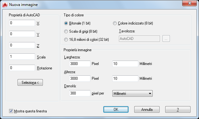

È possibile creare una nuova immagine vuota, destinata a contenere un'immagine creata modificandone un'altra oppure unendo due o più immagini. Per creare una nuova immagine, è necessario prima definire una cornice dell'immagine, quindi impostare le relative proprietà nella finestra di dialogo Nuova immagine.
Dopo aver creato la nuova immagine, è necessario salvarla per stabilire un collegamento tra il disegno e il file di immagine. Per definire le proprietà di più immagini nuove, utilizzare la scheda Nuova immagine nella finestra di dialogo Opzioni di AutoCAD Raster Design.
