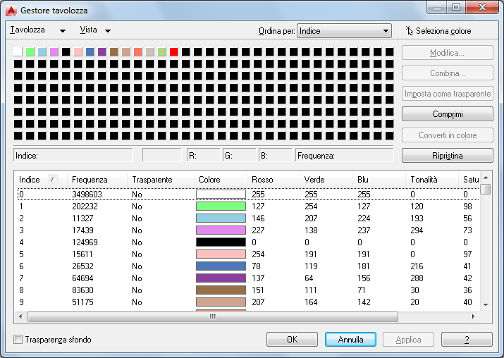

Fare clic su Strumenti raster Nella finestra di dialogo Gestore tavolozza viene visualizzata la tavolozza dei colori della mappa. |
| 4 |
Fare clic su Seleziona colore, quindi su una delle linee di contorno del disegno. Nella finestra Gestore tavolozza viene evidenziato il colore marrone (indice 8) accompagnato da alcuni valori numerici. |
| 5 |
Fare clic con il pulsante destro del mouse sul quadratino del colore selezionato presente sulla riga superiore della finestra Gestore tavolozza. Fare clic su Inverti selezione. Vengono selezionati tutti i colori, ad eccezione del marrone. Per isolare le linee di contorno, è possibile convertire tutti i colori selezionati in bianco. |
| 6 |

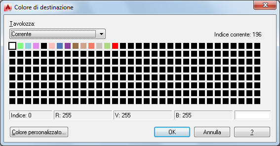

Fare clic su Combina. Nella finestra di dialogo Colore di destinazione, fare clic sul quadratino bianco, quindi su OK.
Nota: In base alla modifica visualizzata nella colonna Frequenza della tabella, tutti i colori presentano ora una frequenza pari a 0, ad eccezione degli indici 0 e 8.
